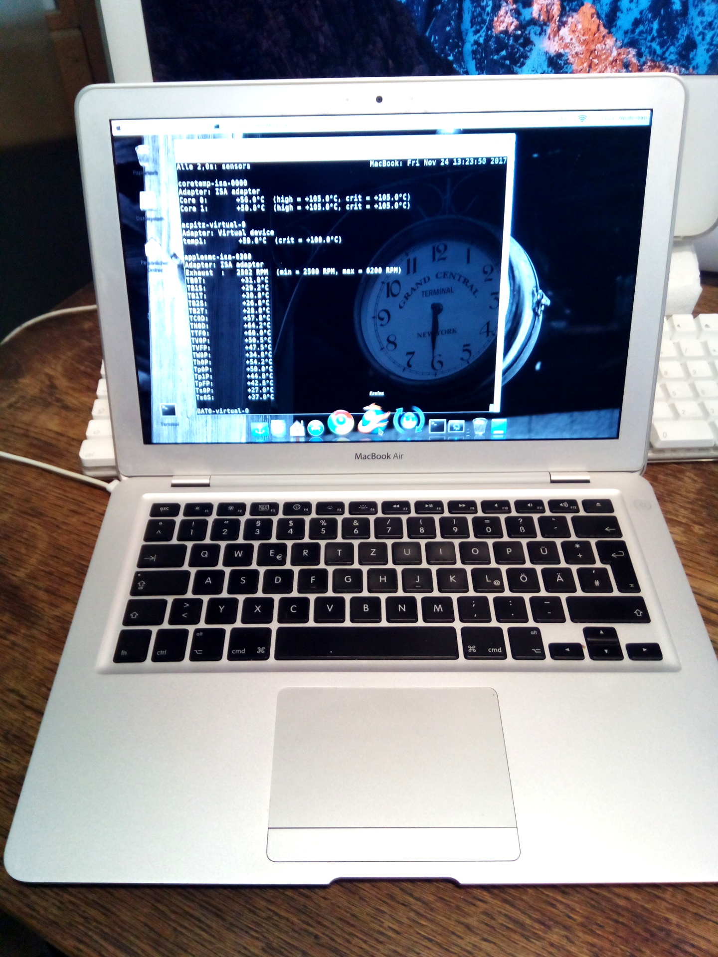

Wie im ersten Beitrag zu lesen, hatte mein MacBook Air Kühlungsprobleme und war durch Überhitzung ausgestiegen. Zuerst kündigten sich die Probleme durch extreme Hitze am unteren Deckel, später durch das aussteigen des USB Kontrollers und abschließend durch Bootprobleme an.
Bootprobleme gibt es auch nach der Reparatur noch, allerdings sind die nicht auf einen Hardwaredefekt zurückzuführen. Apple beschreibt dafür eine provisorische Lösung durch das zurücksetzen des System Management Controller (SMC) unter https://support.apple.com/de-de/HT201295

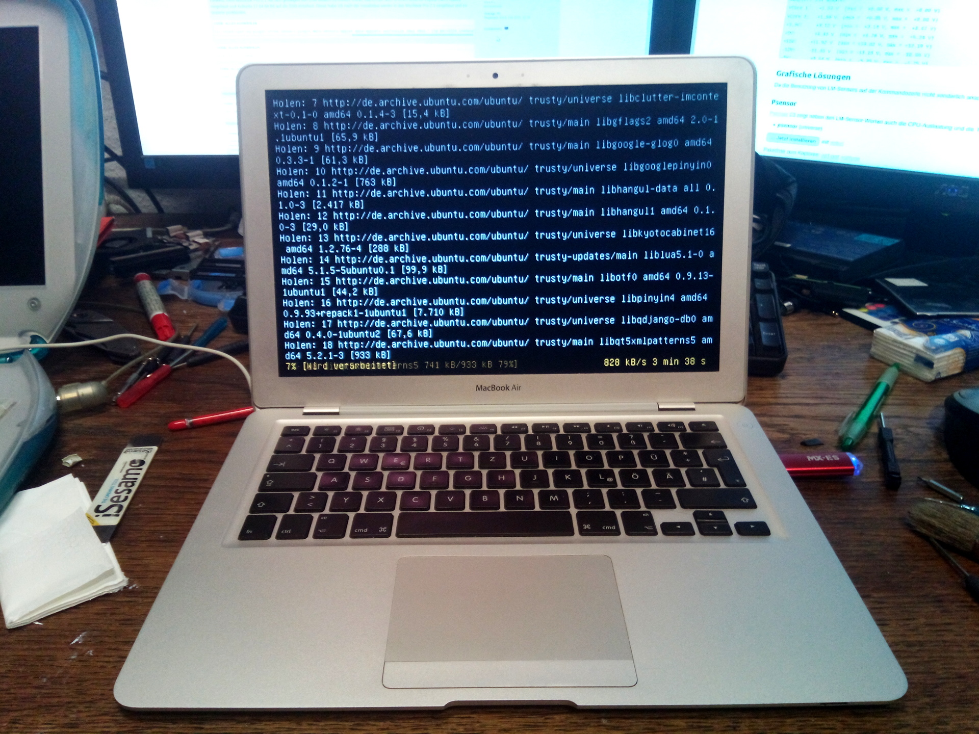

Erster Schritt nach der Reparatur war das nachinstallieren der Sensorüberwachung und der CPU Frequenz Steuerung. Anschließend wurde das Ubuntu 14.04 (64 bit) durch abändern der Paketquellen erst auf 15.04, 16.04, 17.04 und abschließen auf 17.10 upgedatet. Eine Neuinstallation wäre vermutlich einfacher gewesen, jedoch finde ich aktuell keine Ubuntu Version für Intel Mac's die vom USB Stick bootet außer die 14.04 Version. Mein Superdrive ist defekt (Korrektur vom 17.07.2021: geht doch noch), von daher kann ich nicht testen ob es ein Bootproblem vom USB Stick oder der fehlende Intelmac Taugliche Bootloader ist.
Letzte funktionierende 64 bit ISO ist unter http://cdimage.ubuntu.com/releases/14.0 ... 64+mac.iso verfügbar. Die bootfähigen Nachfolgeversionen scheinen nur noch 32 Bit Versionen zu sein, hab ich nicht getestet, nur in den kubuntu Mirror Servern gelesen.

Manuelles Upgrade von Ubuntu 14.04 amd64 auf 17.04
System Update
System Update

Repariertes MacBook Air mit Ubuntu 17.10
