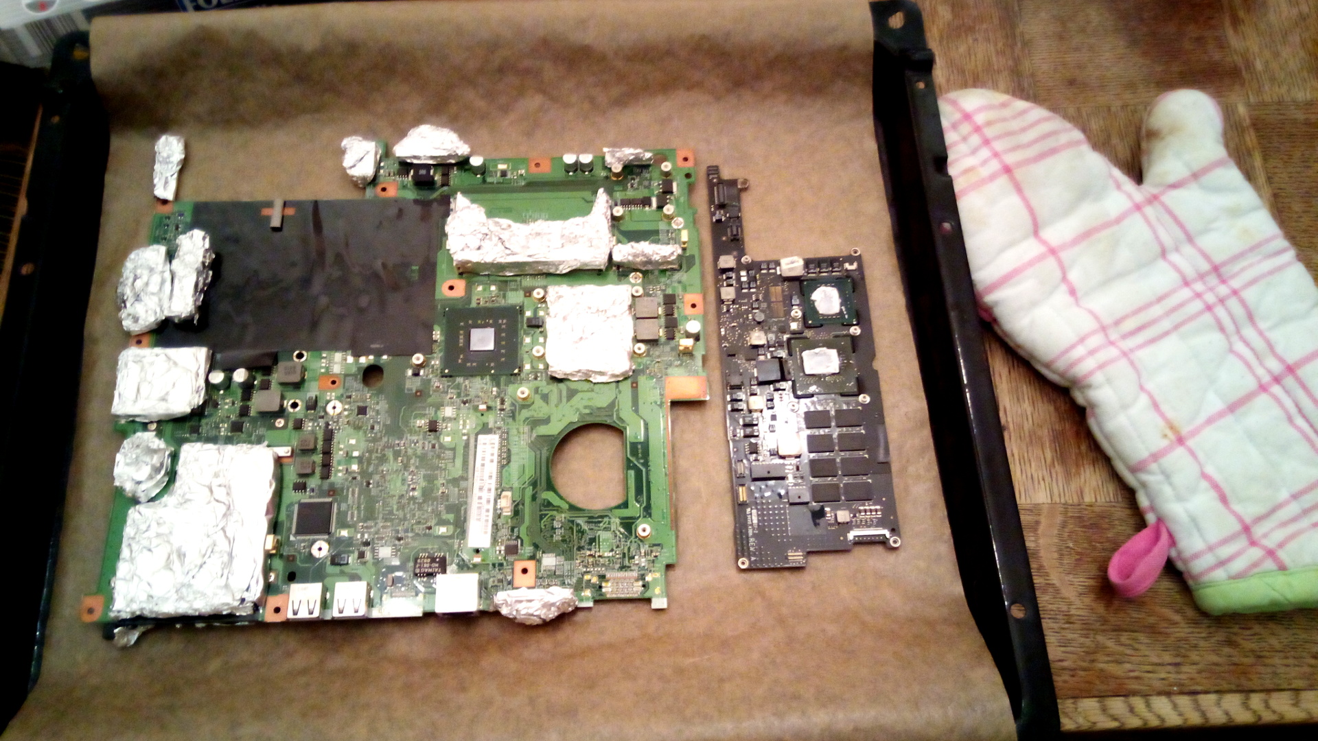

Achtung!!! Wie sich herausgestellt hat, wurde im Mac OS X eine Softwarebremse eingebettet um das MacBook Air künstlich zu drosseln sobald die CPU zu warm wird. Diese "kennt" das Linux nicht weshalb der Laptop tatsächlich mit 100% CPU Leistung verwendet werden kann, was bei einer längerer Benutzung aber leider zu Überhitzungen führt. Ich hab auf diese Weise mein Mainboard des MacBook Air (2nd Gen 2008) gebraten. Für eine kurze Zeit war es dank 1,8" SSD von Kingston schnell und ein paar Wochen später tot.
Am 20.11.2017 konnte ich nach über einem Jahr das MacBook Air im Backofen reparieren. (siehe Bilder unten)
Fazit: wer dieses Tutorial verwendet, muss unbedingt darauf achten, das die Sensoren ausgelesen und überwacht sowie die CPU Leistung reduziert werden muss, damit dieses eben nicht den Hitzetot stirbt. Apple hat bei diesem Model ganz klar mehr Wert auf Design als auf Funktionalität gelegt. Mein MacBook Pro A1212 funktioniert hingegen problemlos

Wie im ersten Beitrag zu lesen, hatte mein MacBook Air Kühlungsprobleme und war durch Überhitzung ausgestiegen. Zuerst kündigten sich die Probleme durch extreme Hitze am unteren Deckel, später durch das aussteigen des USB Kontrollers und abschließend durch Bootprobleme an.
Bootprobleme gibt es auch nach der Reparatur noch, allerdings sind die nicht auf einen Hardwaredefekt zurückzuführen. Apple beschreibt dafür eine provisorische Lösung durch das zurücksetzen des System Management Controller (SMC) unter https://support.apple.com/de-de/HT201295
Erster Schritt nach der Reparatur war das nachinstallieren der Sensorüberwachung und der CPU Frequenz Steuerung. Anschließend wurde das Ubuntu 14.04 (64 bit) durch abändern der Paketquellen erst auf 15.04, 16.04, 17.04 und abschließen auf 17.10 upgedatet. Eine Neuinstallation wäre vermutlich einfacher gewesen, jedoch finde ich aktuell keine Ubuntu Version für Intel Mac's die vom USB Stick bootet außer die 14.04 Version. Mein Superdrive ist defekt, von daher kann ich nicht testen ob es ein Bootproblem vom USB Stick oder der fehlende Intelmac Taugliche Bootloader ist.

Reparatur im Backofen (Acer Mainboard links, MacBook Air Mainboard rechts)
MacBook Air Backofen (Mainboard rechts)

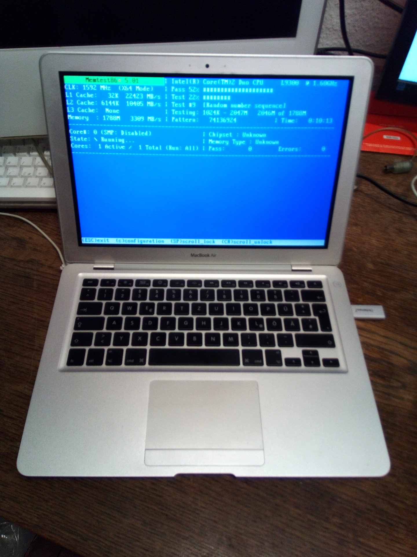

Hardware Speichertest
Speicher Test

Repariertes MacBook Air mit Ubuntu 17.10
