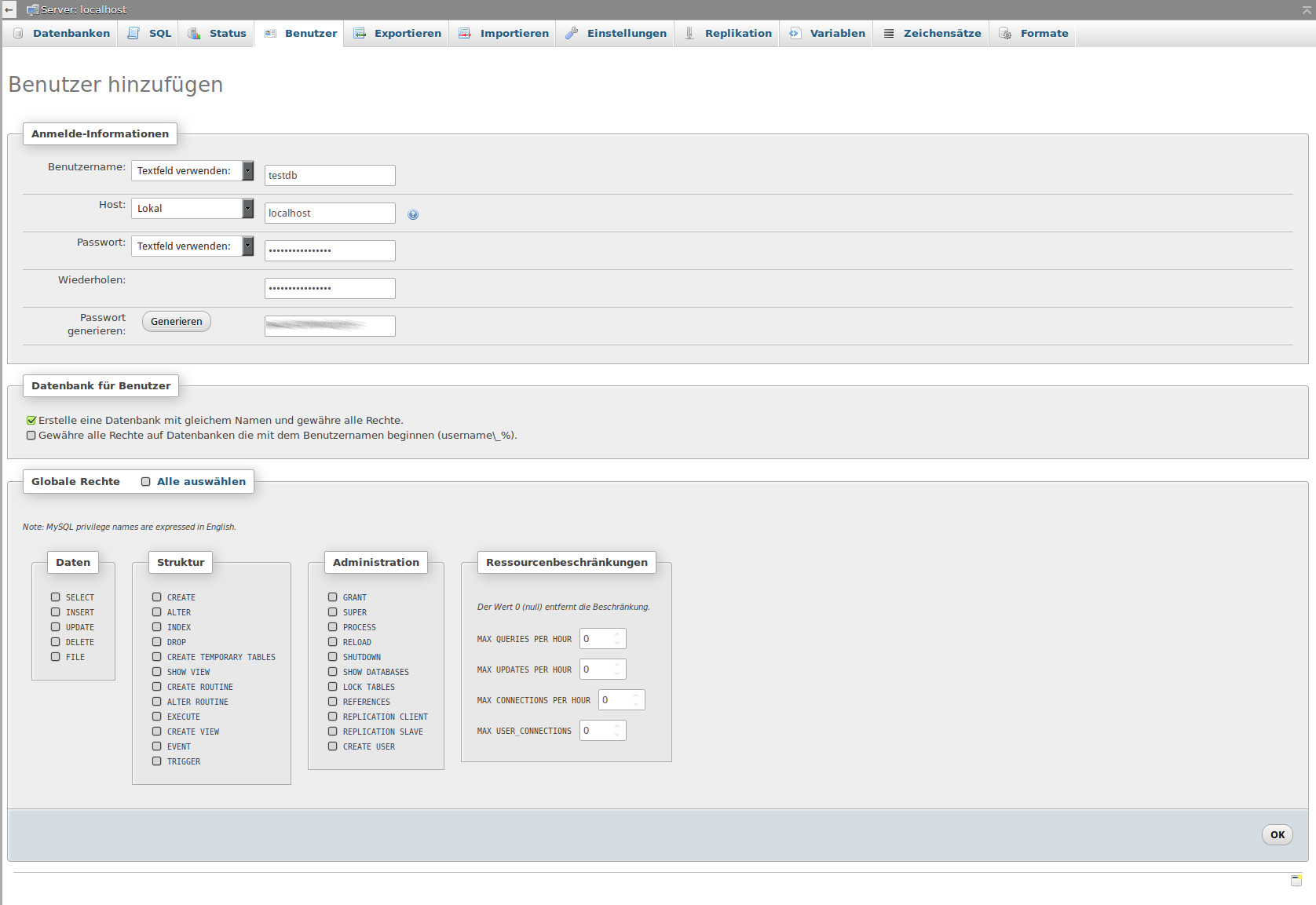

phpMyAdmin hat bei mir in der Vergangenheit immer dem Benutzer gestattet alle Datenbanken auf dem MySQL Server zu sehen, modifizieren etc. Also nen Vollzugriff. Es war mir mit den Rechteeinstellungen unter phpMyAdmin nicht möglich den Benutzer auf nur eine einzige Datenbank zu beschränken.
Update: jetzt hab ich auch die Einstellung gefunden welche beim neu anlegen eines Benutzers gesetzt sein müssen um Zugriff nur auf die mit angelegte Datenbank zuzulassen (siehe Screenshot)
