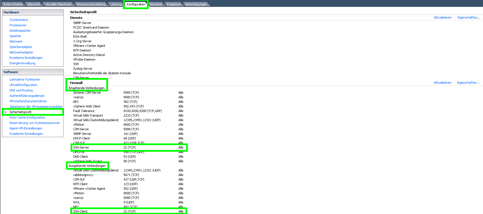

Schneller und "einfacher" geht es über SSH. Damit das funktioniert muss aber vorher über "Konfiguration => Sicherheitsprofil => Dienste" und "Konfiguration => Sicherheitsprofil => Firewall" für Ein- und Ausgehende Verbindungen die Einstellungen angepasst werden da diese nach einer Neuinstallation des ESXi Servers deaktiviert sind.
Sobald die SSH Einstellungen angepasst wurden kann man sich via SSH auf den ESXi Server verbinden
