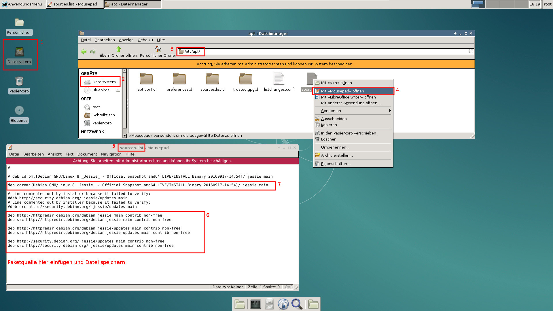

Paketquelle mit dem Mousepad erweitern sofern vim nicht installierbar ist wegen fehlender Quellen und den oberen Schritt wiederholen
folgenden Inhalt einfügen
deb http://httpredir.debian.org/debian jessie main contrib non-free
deb-src http://httpredir.debian.org/debian jessie main contrib non-free
deb http://httpredir.debian.org/debian jessie-updates main contrib non-free
deb-src http://httpredir.debian.org/debian jessie-updates main contrib non-free
deb http://security.debian.org/ jessie/updates main contrib non-free
deb-src http://security.debian.org/ jessie/updates main contrib non-free
wichtig für das weitere Installieren ist das "deb cdrom[Debian GNU/Linux ..." mit # auskommentiert wird!
