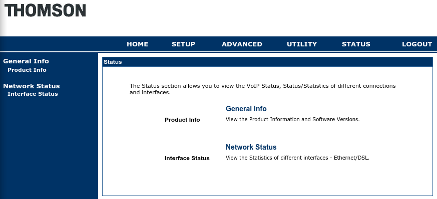

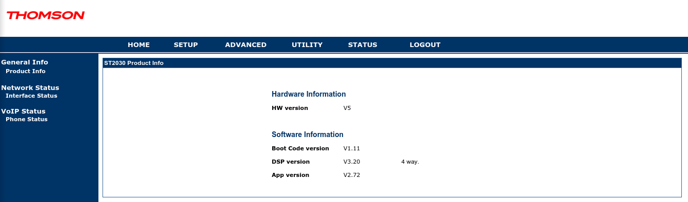

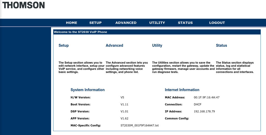

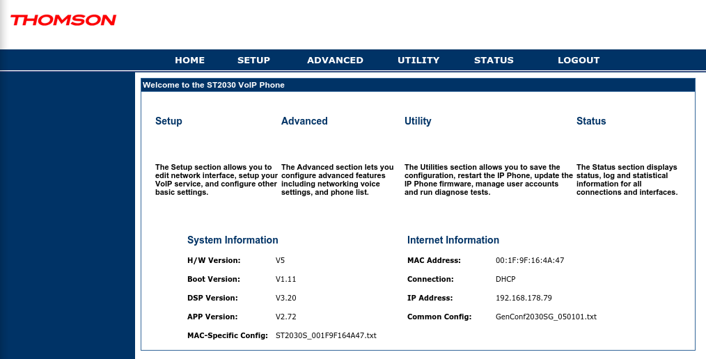

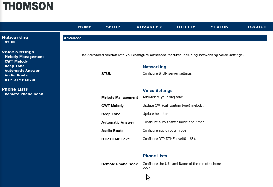

Screenshots Webinterface
Bis Version V2.66
Ab Version V2.68

Ich habe aus einer Insolvenzauflösung unzählige Thomson ST2030 VoIP Telefon erstanden welche auch mit der richtigen Firmware SIP fähig sind.
Leider zerschießt es bei fortschreitender Firmware das Menü (zumindest bei mir) weshalb ich mir eine Linkliste von einem Intaktem Menü erstellt habe:
Hauptmenu
http://ip_adresse_des_telefons/user_main.html

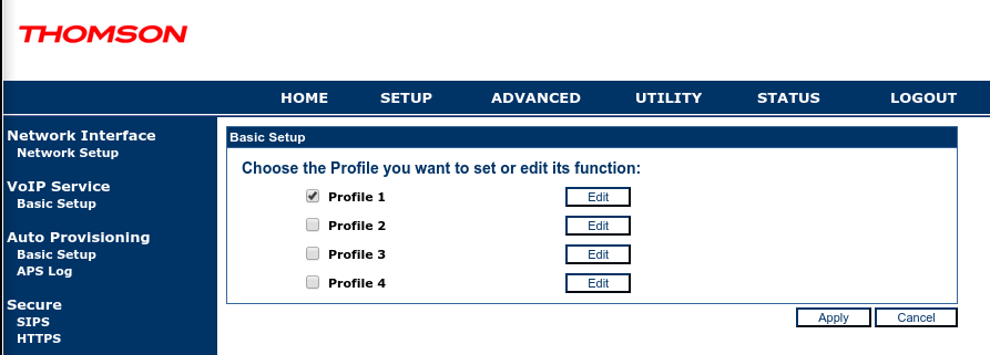

Setup Menu
Network Interface - Network Setup
http://ip_adresse_des_telefons/setup_wanif.html
VoIP Service - Basic Setup
http://ip_adresse_des_telefons/setup_basic_profile.html
http://ip_adresse_des_telefons/setup_mgcp_conf.html

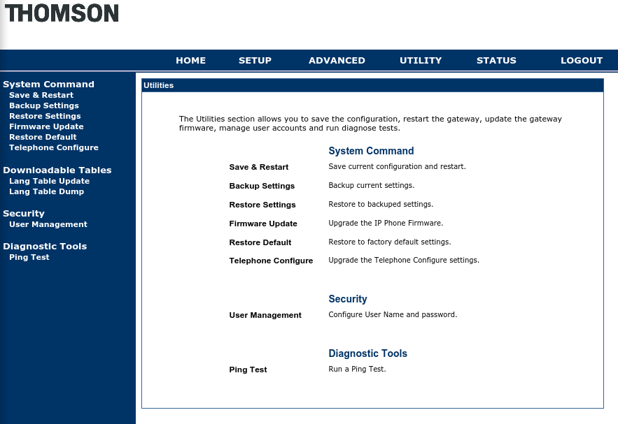

UTILITY
System Command - Save & Restart
http://ip_adresse_des_telefons/restart.html
System Command - Backup Settings
http://ip_adresse_des_telefons/utility_ffs_backup.html
System Command - Restore Settings
http://ip_adresse_des_telefons/utility_ffs_restore.html
System Command - Firmware Update
http://ip_adresse_des_telefons/utility_swupdate_http.html
System Command - Restore Default
http://ip_adresse_des_telefons/utility_reset_default.html
System Command - Telephone Configure
http://ip_adresse_des_telefons/utility_telcfg_http.html
Downloadable Tables - Lang Table Update
http://ip_adresse_des_telefons/utility_language_http.html
Downloadable Tables - Lang Table Dump
http://ip_adresse_des_telefons/utility_lang_http_dump.html
Downloadable Tables - Tone Table Update
http://ip_adresse_des_telefons/utility_tone_http.html
Downloadable Tables - Tone Table Dump
http://ip_adresse_des_telefons/utility_tone_http_dump.html
Security - User Management
http://ip_adresse_des_telefons/utility_account.html
Security - PIN Setting
http://ip_adresse_des_telefons/utility_pin_setting.html
Security - Phone Lock
http://ip_adresse_des_telefons/utility_phonelock.html
Diagnostic Tools - Ping Test
http://ip_adresse_des_telefons/utility_ping_test.html
STATUS
General Info - Product Info
http://ip_adresse_des_telefons/status_product_info.html
Network Status - Interface Status
http://ip_adresse_des_telefons/status_interface.html
VoIP Status - Phone Status
http://ip_adresse_des_telefons/status_phone_reg.html
