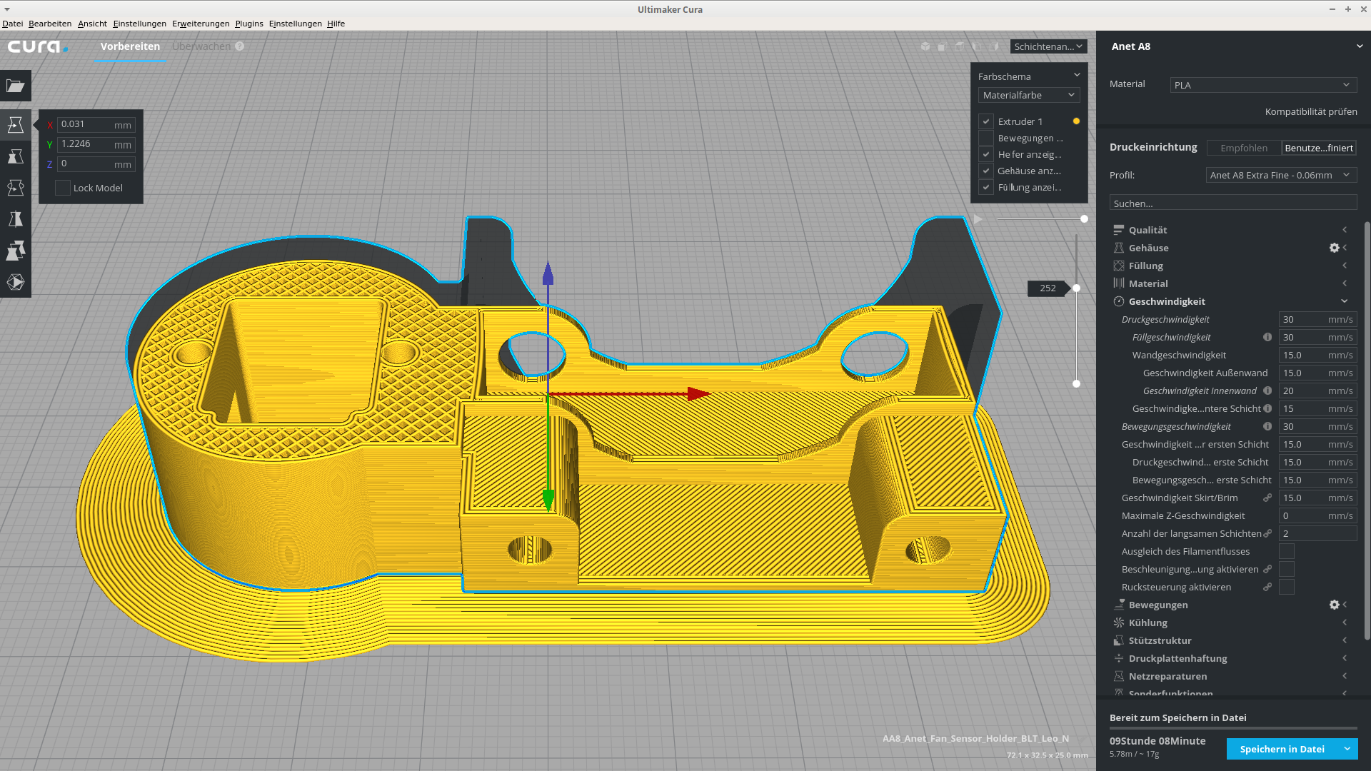

Druckerprofil anlegen
Profildateien importieren.
Profil Import Anet A8 Einstellungen
Export aus Cura 3.1 mit meinen Einstellungen für Anet A8 3D-Drucker (kompatibel zu allen 3.x Versionen)
Profil Export Version vom 07.05.2018 um 21:22 Uhr
Hotend: 215°C / Druckbett 60°C / Schnellere Druckgeschwindigkeit bei Extra Draft
Cura_AnetA8_Profile_2018-05-07.zip

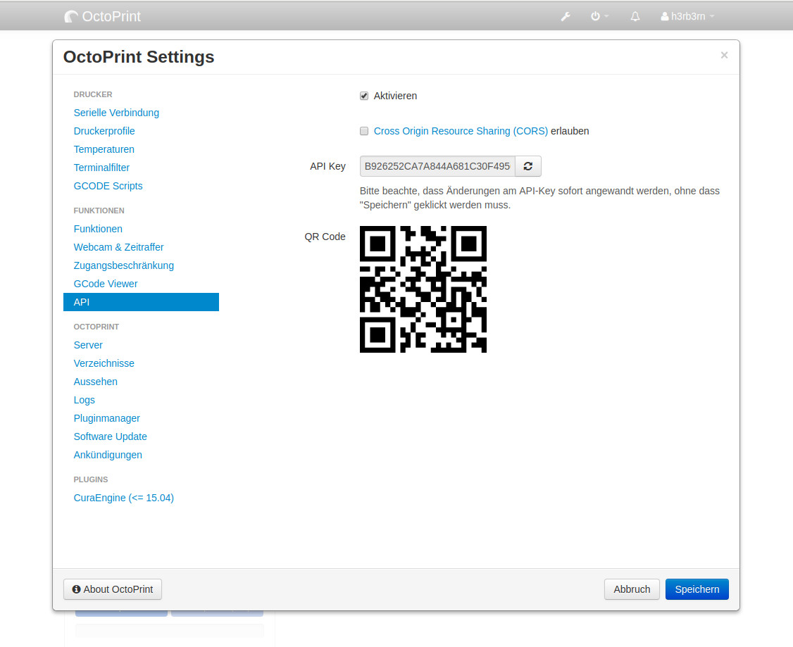

*** Update zum Drucken aus Cura heraus ***
Drucken aus Cura 3.1 ist nun über einen Umweg möglich
mit einen unschlagbaren Vorteil. Danke an den Tippgeber Infinity :)
In den Cura Verbindungseinstellungen zum Drucker gibt es die Option "Octoprint", welche aktiviert werden muss. Damit das funktioniert muss an den Anet A8 Drucker ein Raspberry Pi oder vergleichbares Gerät angeschlossen werden. Auf die SD-Card für den Raspberry Pi wird dann die Image von https://octoprint.org/download geschrieben. Die Anleitung zum Einrichten findet man direkt unter dem Download Button als Video.
Durch diese Lösung ist es künftig möglich direkt aus Cura zu drucken oder sogar den Drucker über ein Webinterface zu steuern ohne das Cura dafür verbunden sein muss.
Drucken über das Webinterface (ohne Cura) klappt hervorragend. Dazu muss man nicht permanent verbunden sein. Das Webinterface dient nur zum Initialisieren, steuern und Überwachen des Druckvorgangs. Steuern tut der Raspberry Pi den Drucker da er permanent per USB mit dem Anet A8 Verbunden ist und sein muss.
Und sogar mit G-Code Live View im Browser
Diese Lösung ist nicht nur günstiger als mit Simplify3D über USB zu drucken, sie ist noch komfortabler da nun der Drucker über das Netzwerk, und somit über WLan erreichbar ist (WLan Router vorausgesetzt). Zudem kann der Druck jetzt pausiert werden. Das ermöglicht während des Drucks den Wechsel von andersfarbigen Filament. Dafür können auch während des Pausieren die Achsensteuerung benutzt werden um zum Beispiel. die Z-Achse hochzufahren.

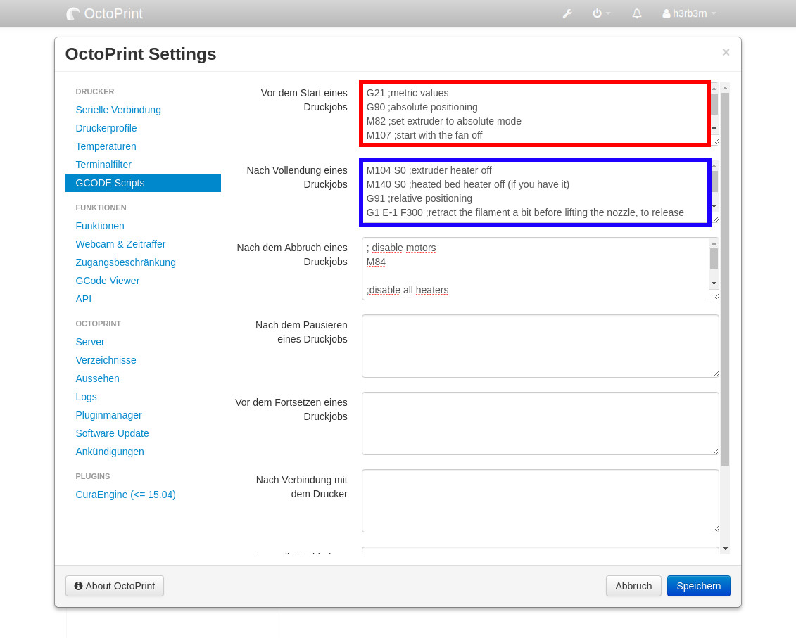

G-Code für Cura
G-Code Startcode:
G21 ;metric values
G90 ;absolute positioning
M82 ;set extruder to absolute mode
M107 ;start with the fan off
G28 X0 Y0 ;move X/Y to min endstops
G28 Z0 ;move Z to min endstops
G1 Z15.0 F9000 ;move the platform down 15mm
G92 E0 ;zero the extruded length
G1 F200 E3 ;extrude 3mm of feed stock
G92 E0 ;zero the extruded length again
G1 F9000 ;Put printing message on LCD screen
M117 Printing...
G-Code Endcode:
M104 S0 ;extruder heater off
M140 S0 ;heated bed heater off (if you have it)
G91 ;relative positioning
G1 E-1 F300 ;retract the filament a bit before lifting the nozzle, to release some of the pressure
G1 Z+0.5 E-5 X-20 Y-20 F9000 ;move Z up a bit and retract filament even more
G28 X0 Y0 ;move X/Y to min endstops, so the head is out of the way
G1 Y190 F9000 ;use this line if you want the bed to move to the front. delete if not.
M84 ;steppers off

Druckgeschwindigkeiten aus Simplify3D
Standard-Druckgeschwindigkeit: 60,0 mm/Sek
Geringe Geschwindigkeiten für Konturen: 50%
Geringe Geschwindigkeiten für stabiles Infill: 80%
Geringe Geschwindigkeiten für Stützstruktur: 80%
Bewegungsgeschwindigkeiten X/Y-Achse: 80,0 mm/Sek
Bewegungsgeschwindigkeiten Z-Achse: 16,7 mm/Sek
Geschwindigkeitsabsenkung erlauben bis 20%
