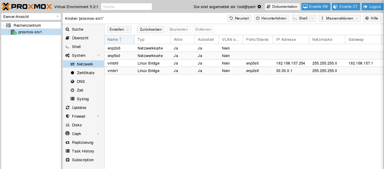

Netzwerkeinstellungen anpassen
Es gibt zwei Möglichkeiten die Netzwerkeinstellungen vorzunehmen.
Möglichkeit 1 - über das Webinterface
im Browser https://localhost:8006 aufrufen und mit root und rootpasswort einloggen.
Möglichkeit 2 - in der Shell die Konfigurationsdateien editieren
Netzwerkbrückentools installieren
apt install bridge-utils net-tools
Hinweis: bei Realtek Netzwerkkarten noch Firmware installieren
apt install firmware-realtek
Netzwerkmanager entfernen
apt purge network-manager
Netzwerkkonfiguration anpassen für Bridge
vim /etc/network/interfaces
Inhalt der /etc/network/interfaces
auto lo
iface lo inet loopback
iface eth0 inet manual
auto vmbr0
iface vmbr0 inet static
        address 192.168.15.77
        netmask 255.255.255.0
        gateway 192.168.15.1
        bridge_ports eth0
        bridge_stp off
        bridge_fd 0
System neustarten. Nach dem Neustart im Browser https://localhost:8006 aufrufen und mit root und rootpasswort einloggen.

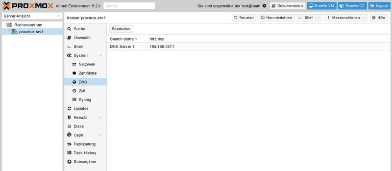

Problembehebung:
Es ist möglich, das bei einigen Systemen trotz erfolgreich eingerichteter Netzwerkverbindung kein Internet verfügbar ist. In diesem Fall muss die /etc/resolv.conf manuell angelegt und der Nameserver des Netzwerks hinterlegt werden.
nameserver 192.168.15.1
search fritz.box
Wenn die resolv.conf nach jedem Neustart leer sein sollte, so kann der Eintrag auch automatisch über die rc.local in die resolv.conf gesetzt werden.
Nachfolgenden Inhalt in die rc.local einfügen
echo "nameserver 192.168.15.1" > /etc/resolv.conf && echo "search fritz.box" >> /etc/resolv.conf
